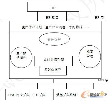

    3. 制造企业MES中数据采集内容
    MES的数据采集功能是通过数据采集接口来获取并更新与生产管理功能相关的各种数据和参数,包括产品跟踪、维护产品历史记录以及其它参数;带有时标的生产过程数据;带有时标的报警、消息、生产事件信息;手工实验数据(如果各种理化检测指标);计量数据(如称重数据);批次信息(如批次号码,批次执行状态等)。概括起来包括连续数据的采集和离散的数据采集。
    4. 制造企业MES中典型的离散数据采集方式
    现场数据,可以从车间手工方式录入或由各种自动方式获取。具体的数据采集方式如下:
    *DNC网卡方式。可采集到机床各类实时信息,包括:操作信息、设备运行状态、故障报告、数控设备的开机时间、机床使用效率、零件加工工时等所需要的各类机床信息。
    *PLC通信方式。利用PLC通过RS232/485与机床通信,可以用从PLC直接读取机床加工日志文件的形式,采集各种所需的机床数据及其机床参数。然后再通过PLC的以太网络接口转换信息给数据库。
    *PLC采集方式。利用PLC直接采集机床的I/O点,然后将信息传递给数据库。这种方法信息集成的内容非常有限。
    *RFID采集方式。利用射频自动识别技术(RFlD)采集手工实验数据、计量数据、物料批次数据等。
    *手工方式。操作员或编程员在控制面板上,输入特定的触发程序,经DNC服务器的自动翻译,就可得到机床端的任意信息,从而实现机床的监控。
    *手持终端方式。利用专用的手持终端,根据机床运行以及生产的状态利用该终端输入信息,并通过以太网络传递给数据库,该种方式可以用在没有数控系统的老旧的设备上。
    *条码扫描方式。将常用的信息(操作员、产品种类、设备起停等)打印在信息卡上,现场的操作工需要输入信息时候,利用条码扫描器就可以直接读取。
 图2 离散制造企业数据采集应用方案
图2 离散制造企业数据采集应用方案
