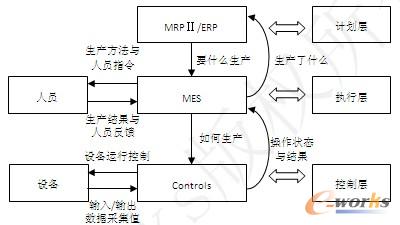

    MES系统必须与ERP、MES、CAPP、质量管理管理、人力资源管理、设备管理系统等管理信息系统以及底层自动化设备等做集成接口,使企业在相关系统中基础数据和动态数据保持一致,避免数据的重复录入和不一致,数据充分共享。
 图3 MES与各系统之间的关系
图3 MES与各系统之间的关系

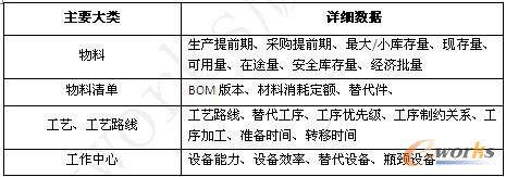

    APS(高级排程系统)通常被用来制订车间作业计划,是一套基于优化生产原理的生产排产软件。对于高级排程功能,最重要就是基础数据的准确以及有明确的业务管理需求。
    APS需要的基础数据有:
表1 APS需要的基础数据
 表1 APS需要的基础数据
    APS需要输入信息包括:
