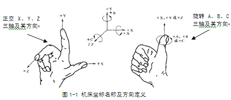

      要进行多轴加工的编程与操作,必须首先理解并牢固掌握数控机床各坐标轴的定义。标准的坐标系统是一个右手笛卡儿坐标系统,如图1-1所示。数控机床基本坐标轴为X、Y、Z三根直线运动轴,对应每一根直线运动轴的旋转运动轴分别用A、B和C轴来表示。
      一般规定,Z轴为平行于传递切削动力的机床主轴的坐标轴,Z轴的正方向是增大工件与刀具距离的方向。X轴作为水平的、平行于工件装夹平面的轴,它平行于主要的切削方向,且以此为正方向。Y轴的运动则根据X和Z轴按右手法则确定。
      如图1-1所示,分别绕X、Y和Z轴做旋转运动的旋转轴分别被命名为A、B和C轴。A、B和C轴的正方向相应地在X、Y和Z坐标轴正方向上按照右手螺旋前进方向确定。
