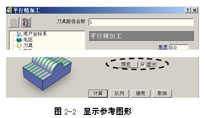

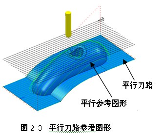

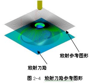

      刀具轴相对于生成刀路的参考图形在参考线的每一个点成固定角度,并与参考线上该点的方向成固定角度。所谓参考图形,可以理解为刀具路径的分布线图形,在刀具路径策略表格的左下角勾选“显示”复选项,并单击左下角的“预览”按钮即可以看到,如图2-2所示。例如平行精加工刀路的参考图形是平行线,如图2-3所示,放射精加工刀路的参考线图是放射线,如图2-4所示。构成参考图形的要素是参考线。

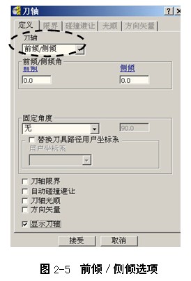

      在刀轴对话框中,选择前倾/侧倾选项后,对话框内容如图2-5所示。

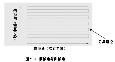

      由图2-5所示,前倾/侧倾刀轴选项需要指定两个角度:前倾角和侧倾角。
      (1)前倾角:沿着刀具路径前进的方向定义一个刀具轴倾斜角度,如图2-6所示为前倾角30°的情况。它从刀路前进方向的垂直线开始测量。
      典型情况下,将刀轴前倾是用于避免球头刀在切削浅滩表面区域时刀具的切削点发生在球头刀的刀尖点(即线速度为零的点,也称为静点)。通常,将前倾角设置为15°。

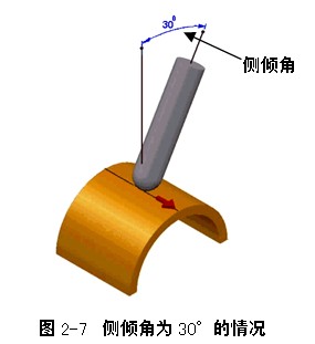

      (2)侧倾角:在刀具路径前进方向的垂直方向定义一个刀具轴倾斜角,如图2-7所示为侧倾角30°的情况。它也是从刀路前进方向的垂直线开始测量,0°时,刀具轴为垂直状态。
      设置刀轴侧倾有两个作用,一是用于避免在铣削零件陡峭侧壁时,刀具与工件发生碰撞;二是,当刀具从零件的浅滩区域铣到陡峭区域时(为爬坡式的铣削),允许使用小直径刀具代替大直径刀具来进行铣削。通常情况下,设置侧倾角是为了避免刀具夹持与工件发生碰撞。

      前倾角与侧倾角的测量如图2-8所示。

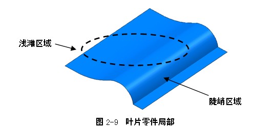

      例2-1 编制叶片零件局部段的精加工刀具路径
      如图2-9所示零件,要求编制型面浅滩区域的精加工刀具路径。
[数控编程工艺思路]
      如图2-9所示零件是风力发电机叶片阳模的一部分。该模型由直纹曲面构成,结构上,可分为浅滩部位和陡峭部位。对于浅滩部位,使用平行精加工策略沿曲面的成长方向计算刀路是快速、有效的方法。对于陡峭区域则可以首先建立用户坐标系,使陡峭曲面相对于用户坐标系转变为浅滩区域,然后同样使用平行精加工策略,这是五轴定位加工的内容,在第七章中会有详细介绍。本例重点关注的是,在浅滩部位加工过程中,如何调整刀轴矢量使用型面加工质量最优化。具体的措施在下面的编程过程中来展开讨论。

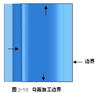

      (2)在PowerMILL资源管理器中,右击边界树枝,在弹出的快捷菜单条中选择“定义边界”à“用户定义”,打开用户定义边界对话框,单击勾画边界按钮 ,打开曲线编辑器工具栏,单击该工具栏中的画连续直线按钮 ,在绘图区勾画如图2-10箭头所示四段直线。
      勾画完成后,单击完成按钮 ,关闭曲线编辑器,单击“取消”按钮关闭用户定义边界对话框。

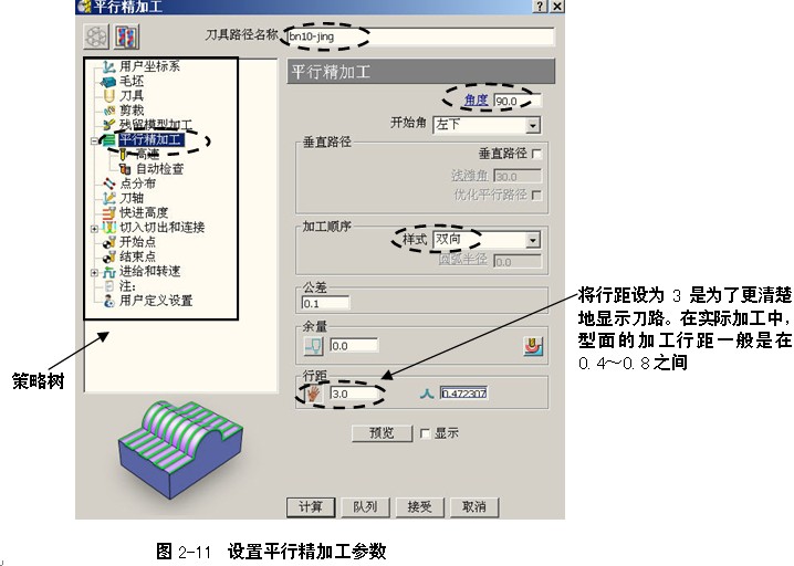

      在PowerMILL综合工具栏中,单击平行精加工按钮 ,打开平行精加工表格,按图2-11所示设置加工参数。
[技巧]在调试程序时,可以将行距和公差值设置得大些,这样可以加快计算速度,有利于反复修改参数。待加工策略的其它参数最终确定后,再将行距和公差值设置到合理范围。

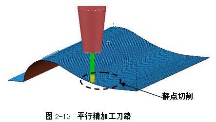

      设置完参数后,单击“计算”按钮,系统计算出三轴加工刀路,如图2-13所示。
      如图2-13所示刀具路径,为三轴精加工刀路,刀轴在加工过程中,始终保持垂直状态。在铣削零件的浅滩区域时,球头刀的主要工作部位在球头上线速度为零的点,这种切削状态我们称之为静点切削。这种静点切削状态下加工出的型面表面质量较差。

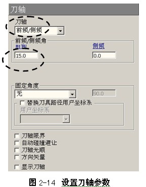

      在平行精加工表格的策略树中,单击刀轴树枝,调出刀轴选项卡,按图2-14 所示设置刀轴参数。

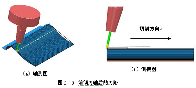

      设置完成后,单击平行精加工表格中的“计算”按钮,系统计算出图2-15所示刀路。
      如图2-15所示刀路,球头刀在切削型面时沿刀路前进方向向前倾斜了15°,从而避免了静点切削情况的发生。
      单击“取消”按钮,关闭平行精加工表格。
      [技巧]1静点切削会造成较差的表面精加工质量。本例为读者提供一种新的编程思路,即使用前倾/侧倾刀轴矢量控制方法来避免球刀铣刀在精加工时发生静点切削现象。
2 请读者注意这一点,即避免静点切削是需要付出代价的。有兴趣的读者可以进一步模拟这条刀具路径的运行情况,会发现,这种加工方式会在刀路改变切削方向时出现主轴头跟随摆动角度,从而降低机床刚度的问题。但是,读者也要考虑到,对于庞大的模型加工,切削行程很大,主轴头的摆动不会很频繁,这就不会是太大的问题。
