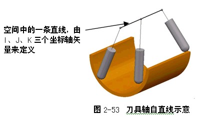

      自直线是来自于某根直线的简称,英文表述是From line。这个选项同朝向直线刀轴矢量控制方法相类似,都是使刀轴垂直于一根由读者设定的空间直线。不同之处在于,刀具的刀尖点保持背离设定的直线。在加工过程中,刀具刀尖部分将连续运动,而机床的主轴头部分保持相对静止,如图2-53所示。

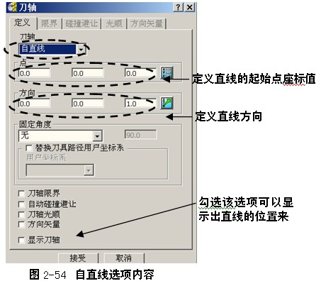

      在刀轴对话框中,选择自直线选项后,对话框内容如图2-54所示。

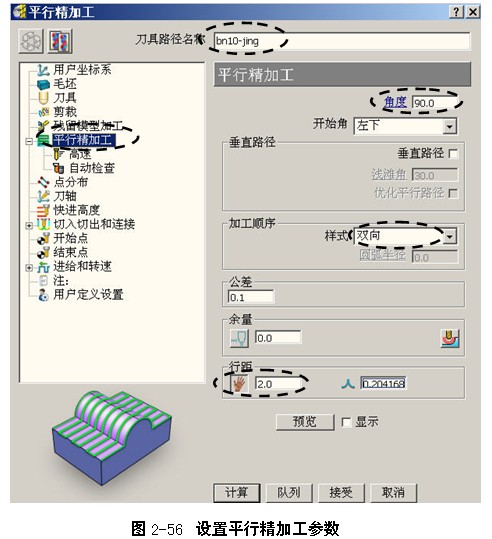

步骤二 计算三轴平行精加工刀具路径
      (1)在PowerMILL综合工具栏中,单击刀具路径策略按钮 ,打开策略选取器对话框,在精加工选项卡中选择平行精加工,单击“接受”按钮打开平行精加工表格,按图2-56所示设置平行精加工参数。

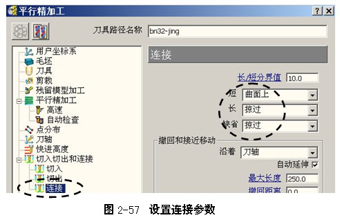

      在平行精加工表格的策略树中,双击切入切出与连接树枝,将它展开。单击连接树枝,调出连接选项卡,按图2-57所示设置连接参数。

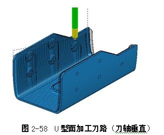

      设置完参数后,单击“计算”按钮,系统计算出图2-58所示刀具路径。

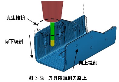

      (2)参照例2-2步骤三第(2)小步的操作方法,将刀具附加到刀路上,如图2-59 所示,可见该刀路存在有两个缺点,一是当刀具从U形侧壁向下铣削到U形底面时,刀具的刀杆会与零件U形侧壁发生推挤;另外刀具在从底部浅滩面向上爬行铣削U形侧壁时,刀具无切削刃的刀杆部分会首先接触到工件上的加工余量,这样会导致零件变形或者是刀具损坏。
      下面改变刀轴指向以避免上述情况发生。

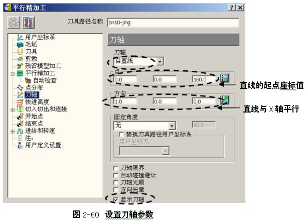

      单击平行精加工表格中的重新编辑参数控钮 ,激活表格参数。在平行精加工表格中的策略树中,单击刀轴树枝,调出刀轴选项卡,按图2-60所示设置刀轴参数。

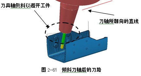

      设置完参数后,单击平行精加工表格中的“计算”按钮重新计算刀具路径,如图2-61所示。
      如图2-61所示,刀具轴在加工过程中会保持指向设定的直线,从而使刀具轴倾斜,刀具夹持偏离工件顶部,避免推挤的发生。
