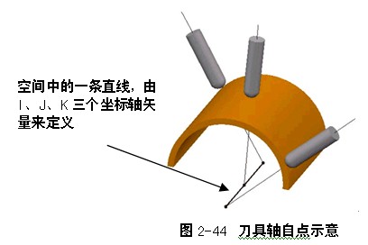

      朝向直线刀轴矢量控制方法使刀具轴保持朝向一根读者自定义的空间直线。刀具刀尖部位指向所设定的直线。这个选项同朝向点刀轴矢量选项相类似,不同之处在于,刀具轴指向的不是一个固定的点,而是一根固定的直线。在加工过程中,刀具刀尖部分将相对静止,而机床的主轴头部分则运动较频繁,如图2-44所示。

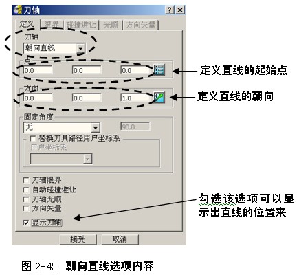

      在刀轴对话框中,选择朝向直线选项后,对话框内容如图2-45所示。
      在图2-45中,直线的定义方式是,设置一个起始点以及该直线的方向。直线的方向用I、J、K值来描述,I表示与X轴平行的单位矢量,J表示与Y轴平行的单位矢量,K表示与Z轴平行的单位矢量,I、J、K的取值范围都是0~1之间。例如当设置点坐标为X=0,Y=0,Z=0,方向为I=1、J=0、K=0时,表示一根通过坐标系原点并与X轴平行的直线。

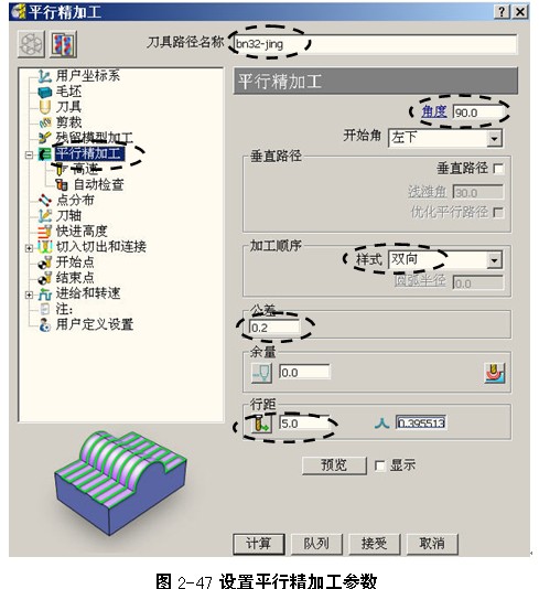

      (1) 在PowerMILL综合工具栏中,单击刀具路径策略按钮 ,打开策略选取器对话框,在精加工选项卡中选择平行精加工,单击“接受”按钮打开平行精加工表格,按图2-47所示设置平行精加工参数。

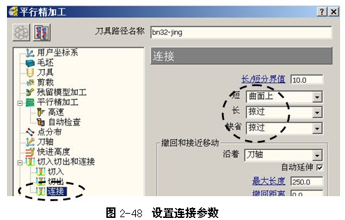

      在平行精加工表格的策略树中,双击切入切出与连接树枝,将它展开。单击连接树枝,调出连接选项卡,按图2-48所示设置连接参数。

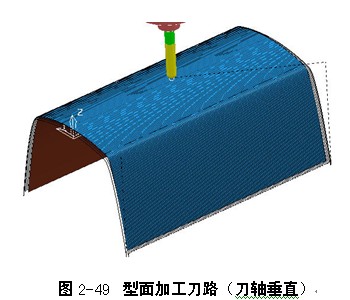

      设置完参数后,单击“计算”按钮,系统计算出图2-49所示刀具路径。

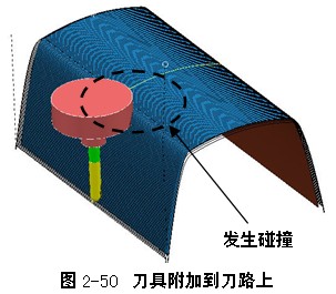

      (2)参照例2-2步骤三第(2)小步的操作方法,将刀具附加到刀路上,如图2-50所示,可见刀具夹持会与零件发生碰撞。
      下面改变刀轴指向以避免发生碰撞。

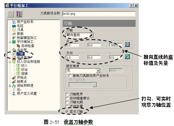

步骤三调整刀轴矢量,计算五轴加工刀具路径
      单击平行精加工表格中的重新编辑参数控钮 ,激活表格参数。在平行精加工表格中的策略树中,单击刀轴树枝,调出刀轴选项卡,按图2-51所示设置刀轴参数。

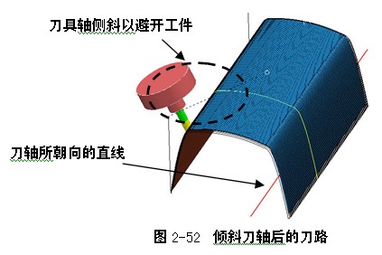

     设置完参数后,单击平行精加工表格中的“计算”按钮重新计算刀具路径,如图2-52所示。
      如图2-52所示,刀具轴在加工过程中会保持朝向设定的直线,从而使刀具轴倾斜,刀具夹持偏离工件顶部,避免碰撞的发生。
