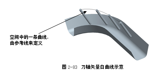

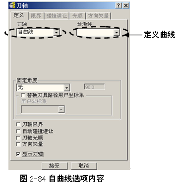

      自曲线定义刀轴矢量通过一条读者定义的曲线。同朝向曲线相类似,用于控制刀轴矢量的曲线需要预先使用参考线工具创建出来。刀轴矢量控制方式为自曲线控制时,在加工过程中,刀具刀尖部分保持连续运动,而机床的主轴头部分保持相对静止,如图2-83所示。
      在刀轴对话框中,选择自曲线选项后,对话框内容如图2-84所示。

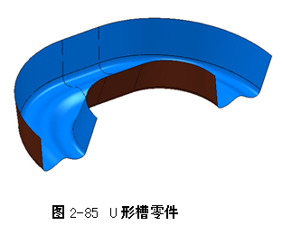

例2-9 U形槽零件外表面精加工
  如图2-85所示零件,要求编制零件内部型面的精加工刀具路径。
[数控编程工艺思路]
      如图2-85所示零件是一个U形槽零件。这个零件加工的困难之处在于,零件内型面最深处为160mm,并且整个零件的形状比较特殊,如何使用较短的刀具规划出行距均匀的刀具路径来是本例的重点。

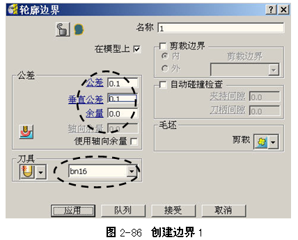

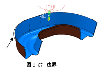

    (1)在PowerMILL资源管理器中,右击边界树枝,在弹出的快捷菜单条中选择“定义边界”→“轮廓”,打开轮廓边界对话框,按图2-86所示设置参数。
      单击轮廓边界对话框中的“应用”按钮,系统计算出图2-87所示边界。
      单击轮廓边界对话框中的“取消”按钮,关闭轮廓边界对话框。

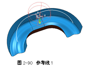

      (2)在PowerMILL资源管理器中,右击参考线树枝,在弹出的快捷菜单条中选择“产生参考线”,系统即产生一条名称为1,内容为空的参考线。
      双击参考线树枝,展开其分枝,右击参考线1,在弹出的快捷菜单条中,选择“插入”→“模型”,创建出图2-90所示的参考线1来。

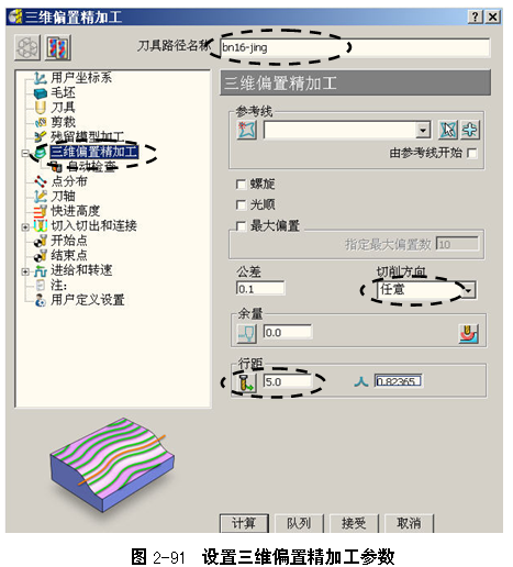

步骤四计算三轴三维偏置精加工刀具路径
      (1)在PowerMILL综合工具栏中,单击刀具路径策略按钮 ,打开策略选取器对话框,在精加工选项卡中选择三维偏置精加工,单击“接受”按钮打开三维偏置精加工表格,按图2-91所示设置精加工参数。

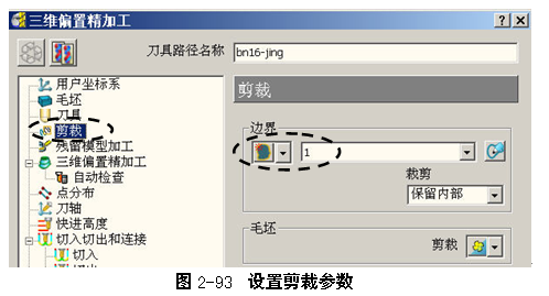

      在三维偏置精加工表格的策略树中,单击剪裁树枝,调出剪裁选项卡,按图2-93所示设置连接参数。

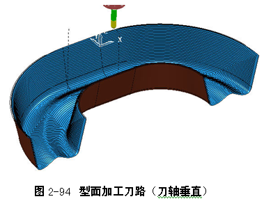

      设置完参数后,单击“计算”按钮,系统计算出图2-94所示刀具路径。

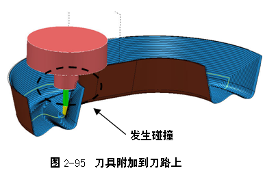

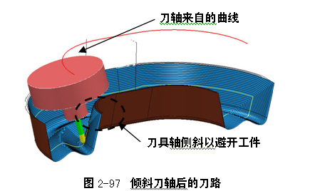

      (2)参照练习2-2步骤三第(2)小步的操作方法,将刀具附加到刀路上,如图2-95 所示,可见刀具夹持会与零件发生碰撞。
      下面改变刀轴指向以避免发生碰撞。

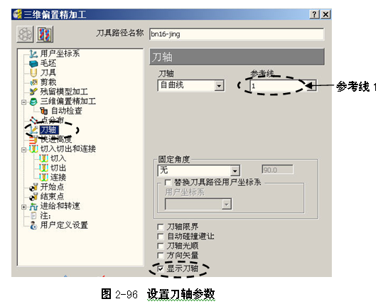

步骤五计算五轴精加工刀具路径
      单击三维偏置精加工表格中的重新编辑参数控钮 ,激活表格参数。在三维偏置精加工表格的策略树中,单击刀轴树枝,调出刀轴选项卡,按图2-96所示设置刀轴参数。
      设置完参数后,单击三维偏置精加工表格中的“计算”按钮重新计算刀具路径,如图2-97所示。
      如图2-97 所示,刀具轴在加工过程中会保持通过设定的曲线,从而使刀具轴倾斜,刀具夹持偏离工件顶部,避免碰撞的发生。
      单击“取消”按钮关闭三维偏置精加工表格。

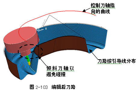

      请读者注意,如图2-97所示刀路,还存在有两个问题,一是三维偏置刀路存在有两个方向的走刀,会在型面上留下交叉纹路,对于一些要求严格的模具零件,这种交叉纹路是不允许存在的。另一个问题是,加工过程如由于频繁更改走刀方向,导致机床主轴头(或工作台)运动过频,范围过大,这也是不太好的。下面通过加入一根引导线来解决这两个问题。
步骤六进一步优化五轴精加工刀路
      (1)取消激活刀路bn16-jing:在PowerMILL资源管理器中的刀具路径树枝下,右击刀路bn16-jing,在弹出的快捷菜单条中选择“激活”。

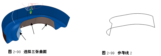

      (2)创建一条用于引导刀路的参考线:在绘图区选择图2-98所示三张曲面,在PowerMILL资源管理器中右击参考线树枝,在弹出的快捷菜单条中选择“产生参考线”,系统即产生出一条名称为2,内容为空的参考线。
      右击参考线2,在弹出的快捷菜单条中选择“插入”→“模型”,系统即将所选的三张曲面边界转换为参考线。

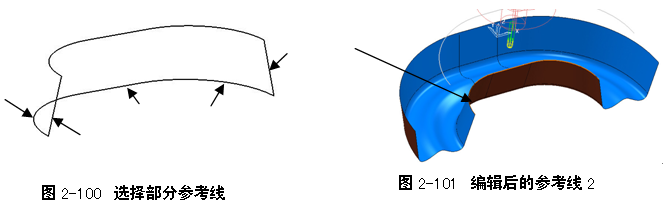

      在查看工具栏中,单击普通阴影按钮    ,将模型隐藏,可见参考线2如图2-99所示。在PowerMILL资源管理器中,右击参考线2,在弹出的快捷菜单条中选择“编辑”à“分离已选”,将参考线2分离为若干段。
在绘图区拉框选择如图2-100所示段,单击键盘中的DEL键,将它们删除。
      在PowerMILL资源管理器中,再次右击参考线2,在弹出的快捷菜单条中选择“编辑”→“合并已选”,系统即将参考线2合并为一整段,如图2-101所示。

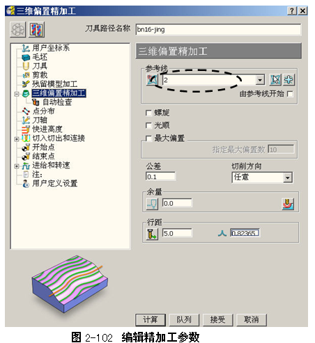

      (3)修改精加工参数:在PowerMILL资源管理器中的刀具路径树枝下,右击刀路bn16-jing,在弹出的快捷菜单条中选择“激活”,将它激活。
      再次右击刀路bn16-jing,在弹出的快捷菜单条中选择“设置”,打开三维偏置精加工表格。单击编辑参数按钮 ,按图2-102所示设置。
      单击“计算”按钮,系统计算出图2-103所示刀路。
