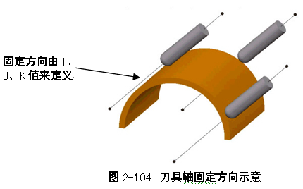

      固定方向定义刀轴矢量为一个固定的朝向,在加工过程中刀轴矢量始终保持这个方向不变。使用I、J、K值来定义刀轴矢量的固定朝向,通过调整I、J、K值,能够很容易地调整刀轴来切削负角面。固定方向刀具轴指向示意如图2-104所示。
      如图2-104所示,当刀轴矢量固定在一个倾向方向时,机床实现的是3+2轴加工方式。换言之,使用固定方向刀轴矢量控制方法可以编制出3+2轴加工刀具路径。

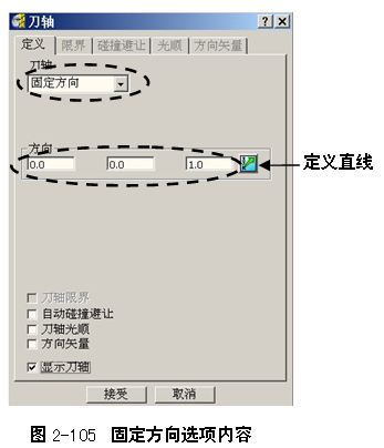

在刀轴对话框中,选择固定方向选项后,对话框内容如图2-105所示。

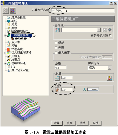

      (1)在PowerMILL综合工具栏中,单击刀具路径策略按钮 ,打开策略选取器对话框,在精加工选项卡中选择三维偏置精加工,单击“接受”按钮打开三维偏置精加工表格,按图2-109所示设置精加工参数。

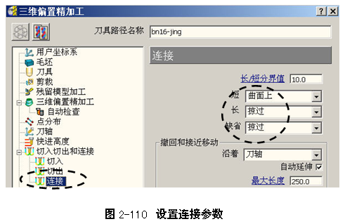

      在三维偏置精加工表格的策略树中,双击切入切出与连接树枝,将它展开。单击连接树枝,调出连接选项卡,按图2-110所示设置连接参数。

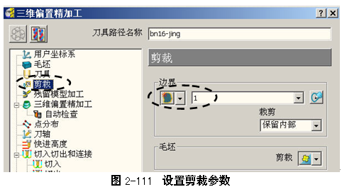

      在三维偏置精加工表格的策略树中,单击剪裁树枝,调出剪裁选项卡,按图2-111所示设置连接参数。

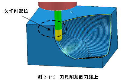

      (2)参照练习2-2步骤三第(2)小步的操作方法,将刀具附加到刀路上,如图2-113 所示,可见零件的倒勾面会切削不到位。
      下面改变刀轴指向以避免欠切削现象。

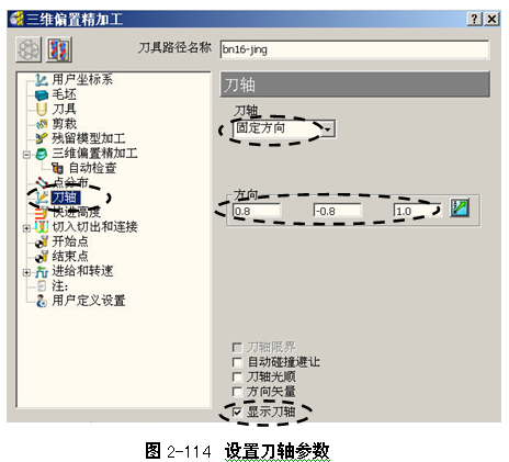

      单击三维偏置精加工表格中的重新编辑参数控钮 ,激活表格参数。在三维偏置精加工表格的策略树中,单击刀轴树枝,调出刀轴选项卡,按图2-114所示设置刀轴参数。
      如图2-115所示,刀具轴在加工过程中会保持固定的倾斜方向,从而可以完整地切削到零件的倒勾型面。
