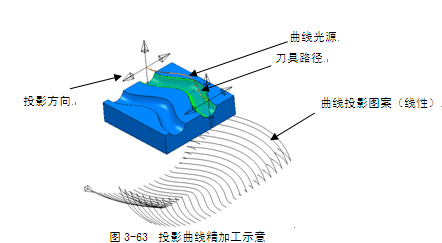

      投影曲线精加工策略与直线投影精加工策略非常相似,不同之处在于投影光源不是直线光源,而是一条曲线光源。通俗地,可以理解为一条曲线形氖光灯光源发射出光,在曲面上形成圆形(或者是直线、螺旋线)刀具路径,如图3-63所示。
      曲线光源的位置用一条参考线来定义,因此,在使用该策略之前,应首先创建出参考线来。

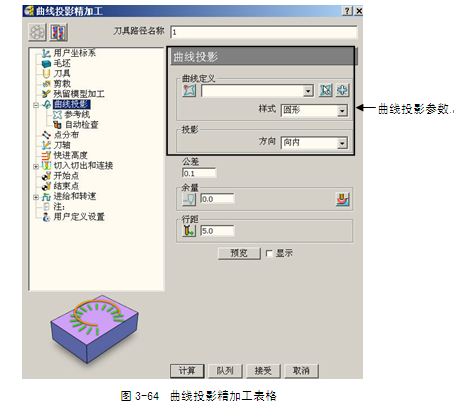

      在PowerMILL综合工具栏中,单击刀具路径策略按钮  ,打开策略选取器,在精加工选项卡中选择投影曲线精加工,单击“接受”按钮打开投影曲线精加工表格,如图3-64所示。

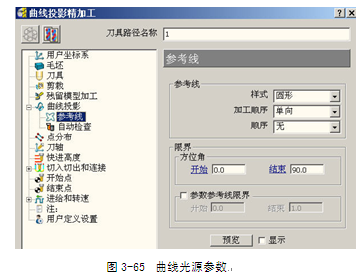

      在曲线投影精加工表格的策略树中,单击参考线树枝,调出参考线选项卡,如图3-65所示。
      如图3-64、3-65所示曲线投影参数,新参数的含义如下。
      1 曲线定义:选取一条已经存在的参考线,用来定义曲线光源的形状和位置。对参考线的要求是,该线必须是一整条曲线,而不能是包括若干段内部未连接成整体的曲线段组成的参考线。参考线既可以在PowerMILL系统中制作,也可以用专业的CAD软件创建后输入到PowerMILL 系统中,其位置可以在PowerMILL系统中调整。
      2 参数参考线限界:定义曲线光源的长度。系统用百分率来表示长度。如设置开始值为0.5(即50%),结束值为1(即100%)时,表示只产生曲线中点到曲线终点这一段的曲线投影光线,因此,刀具路径也就只有一半。

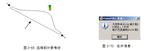

      在查看工具条中单击普通阴影按钮 ,将模型隐藏。在绘图区拉框选择如图3-69所示的部分参考线,单击键盘中的Delete(删除)键,将选中的部分参考线删除掉。
      在PowerMILL资源管理器中,再次单击参考线1,在弹出的快捷菜单条中选择“编辑”→“合并”,系统弹出提示信息,如图3-70所示,显示已经将多段曲线合并为一整条。单击“确定”按钮关闭该信息对话框。
      制作完成的参考线如图3-71所示。

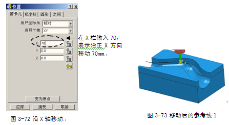

      (3)将参考线1移动到合适的位置:在PowerMILL资源管理器中,右击参考线1,在弹出的快捷菜单条中,选择“编辑”→“变换”→“移动”,调出曲线编辑器工具栏和移动工具栏。
      在PowerMILL软件界面底部的信息工具栏中,单击打开位置表格按钮 ,打开位置对话框,按图3-72所示设置移动距离和方向。设置完参数后,单击应用按钮,系统将参考线1移到至图3-73所示位置。
      单击接受按钮,关闭位置对话框。单击勾按钮,关闭曲线编辑器工具栏。

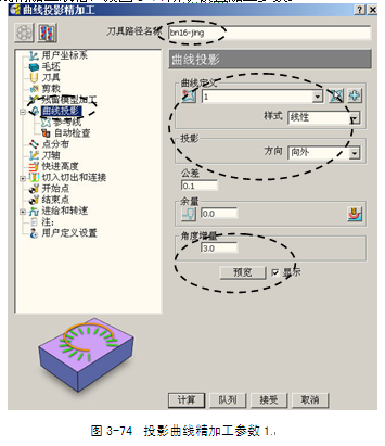

      打开投影曲线精加工表格,按图3-74所示设置加工参数。

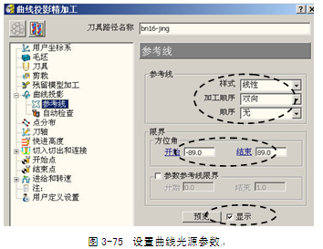

      在曲线投影精加工表格的策略树中,单击参考线树枝,调出参考线选项卡,按图3-75所示设置参数。
      填写完参数后,勾选“显示”复选框,单击“预览”按钮,系统显示出曲线投影图案,如图3-76所示。

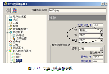

      在曲线投影精加工表格的策略树中,双击切入切出和连接树枝,将它展开,单击连接树枝,调出连接选项卡,按图3-77所示设置参数。
      设置完全部参数后,单击“计算”按钮,系统计算出图3-78所示刀具路径。

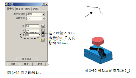

      在PowerMILL资源管理器中,右击参考线1,在弹出的快捷菜单条中选择“编辑”→“复制参考线”,系统即复制出一条名为1_1的新参考线。
      右击参考线1_1,在弹出的快捷菜单条中选择“激活”。
      再次右击参考线1_1,在弹出的快捷菜单条中选择“编辑”→“变换”→“移动”,调出曲线编辑器工具栏和移动工具栏。
      在PowerMILL软件界面底部的信息工具栏中,单击打开位置表格按钮 ,打开位置对话框,按图3-79所示设置移动距离和方向。设置完参数后,单击应用按钮,系统将参考线1_1移到至图3-80所示位置。

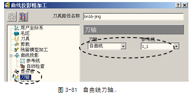

      单击曲线投影精加工表格中的编辑参数按钮 ,重新激活表格参数。在曲线投影精加工表格的策略树中,单击刀轴树枝,调出刀轴选项卡,按图3-81所示设置刀轴参数。
      如图3-81所示刀轴对话框,设置刀轴在加工时通过参考线1_1,从而倾斜刀轴。
      单击曲线投影精加工表格中的“计算”按钮,系统计算出图3-82所示刀具路径。

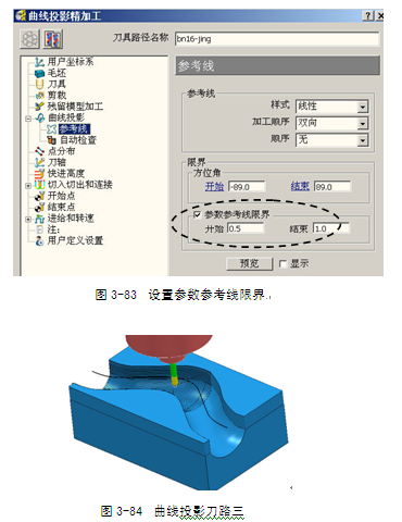

步骤六参数参考线限界选项的应用
      某些情况下,我们只希望加工型面的一部分,这时,可以使用参数参考线限界功能。
      单击曲线投影精加工表格中的编辑参数按钮 ,重新激活表格参数。在曲线投影精加工表格的策略树中,单击参考线树枝,调出参考线选项卡,按图3-83所示参数,单击“计算”按钮,系统计算出图3-84所示刀具路径。
