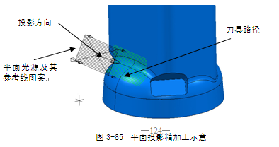

      平面投影精加工策略投影一个平面参考线图案到模型表面形成刀具路径。通俗地,可以理解为一个长方形泛光灯光源发射出光,在曲面上形成直线性的刀具路径,如图3-85所示。
      平面光源的形状大小用一个角点、平面的宽度、高度来定义,其位置用方位角、仰角来定义。

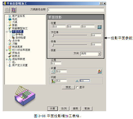

      在PowerMILL综合工具栏中,单击刀具路径策略按钮  ,打开策略选取器,在精加工选项卡中选择平面投影精加工,单击“接受”按钮打开平面投影精加工表格,如图3-86所示。

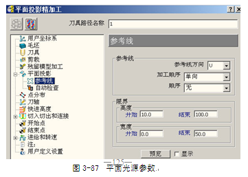

      在平面投影精加工表格的策略树中,单击参考线树枝,调出参考线选项卡,如图3-87所示。
      如图3-86、3-87所示平面投影参数,新参数的含义如下。
      1 位置:投影光源平面的角落点,用当前激活坐标系下的X、Y、Z值定义其位置。
      2 参考线方向:定义参考线图案的朝向。包括U、V两个选项。
  • U:参考线图案(即刀具路径)与被加工曲面的参数U方向(水平方向,一般情况下可以当做X轴方向来理解)平行。
  • V:参考线图案(即刀具路径)与被加工曲面的参数V方向(垂直方向,一般情况下可以当做Y轴方向来理解)平行。

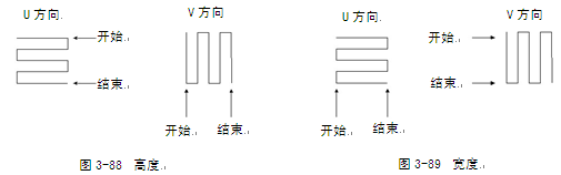

      3 高度:输入开始和结束值定义投影光源平面的高度。高度选项如图3-88所示。
      4 宽度:输入开始和结束值定义投影光源平面的宽度。宽度选项如图3-89所示。

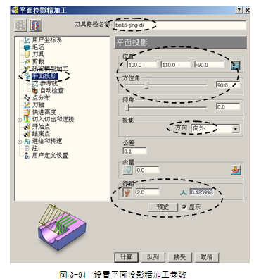

      打开平面投影精加工表格,按图3-91所示设置加工参数。

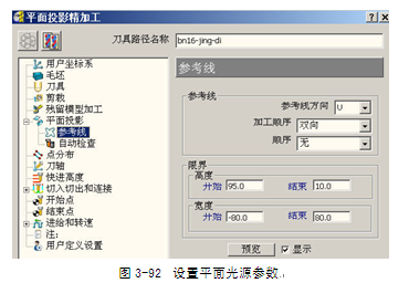

      在平面投影精加工表格的策略树中,单击参考线树枝,调出参考线选项卡,按图3-92所示设置参数。
[技巧]1 由于平面光源和平面光线的参数设置较多,一般情况下不易一次设置得很到位,这种情况下,读者可以每更改一个参数,就预览一下平面光源参考图形,以确定参数修改是否到位。
2请读者注意设置平面投影参数的顺序是:首先根据加工对象的位置设置定位点,接着调整方位角及仰角,设置投影方向,最后设置高度及宽度参数。
      勾选“显示”复选框,单击“预览”按钮,显示出投影平面光源,如图3-93所示。

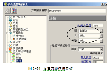

      在平面投影精加工表格的策略树中,双击切入切出和连接树枝,将它展开,单击连接树枝,调出连接选项卡,按图3-94所示设置参数。
      设置完全部参数后,单击“计算”按钮,系统计算出图3-95所示刀具路径。

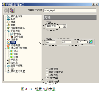

     单击平面投影精加工表格中的编辑参数按钮 ,重新激活表格参数。在平面投影精加工表格的策略树中,单击刀轴树枝,调出刀轴选项卡,按图3-97所示设置参数。
      勾选“显示刀轴”复选项,在绘图区可以看到刀轴指向如图3-98所示。
      单击平面投影精加工表格中的“计算”按钮,系统计算出图3-99所示刀具路径。
      图3-99所示刀路中,刀轴倾斜后避开与零件侧向凸出的部位,从而可以进行安全的切削加工。
