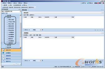

    步骤一:在“存货核算”设置界面中单击“日常业务”选项,进入“日常业务”界面,如图8-34所示。
“日常业务”界面
8-34 “日常业务”界面

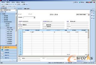

    步骤二:双击“采购入库单”选项,打开“采购入库单”界面,如图8-35所示。
“采购入库单”界面
图8-35 “采购入库单”界面

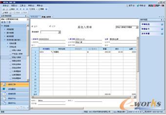

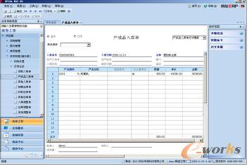

    步骤三:同样的操作可以打开“产成品入库单”界面(如图8-36所示)和“其他入库单”界面(如图8-37所示)。
“产成品入库单”界面
图8-36 “产成品入库单”界面
“其他入库单”界面
8-37 “其他入库单”界面

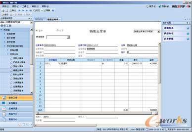

    步骤一:在“日常业务”界面中双击“销售出库单”选项,打开“销售出库单”界面,如图8-39所示。
 “销售出库单”界面
图8-39 “销售出库单”界面

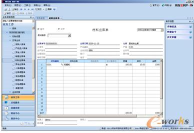

    步骤二:同样的操作可以打开“材料出库单”界面(如图8-40所示)和“其他出库单”界面(如图8-41所示)。
“材料出库单”界面
图8-40 “材料出库单”界面

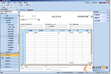

“其他出库单”界面
8-41 “其他出库单”界面

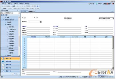

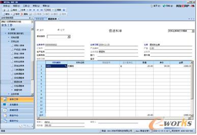

    步骤一:在“日常业务”界面中双击“假退料单”选项,打开“假退料单”界面,如图8-43所示。
“假退料单”界面
图8-43 “假退料单”界面
    步骤二:单击“增加”按钮,即可打开一个新的空白表单。输入数据并保存,即可增加一张新的假退料单,如图8-44所示。
  增加假退料单
8-44  增加假退料单

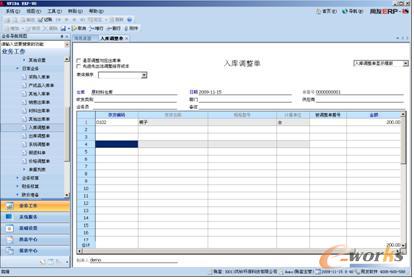

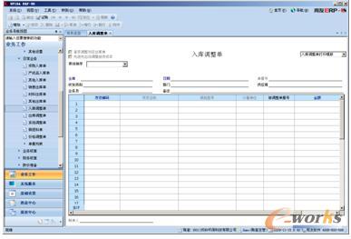

    步骤一:在“日常业务”界面中双击“入库调整单”选项,打开“入库调整单”界面,如图8-45所示。
“入库调整单”界面
图8-45 “入库调整单”界面
    步骤二:单击“增加”按钮,增加一张新的空白调整单,输入数据完成入库调整单的增加操作,如图8-46所示。
 增加入库调整单
8-46  增加入库调整单

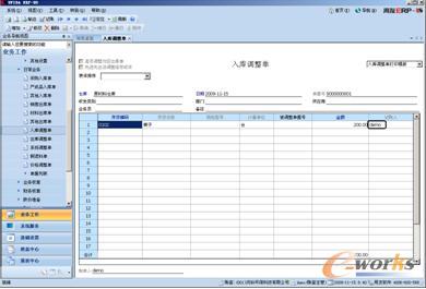

    步骤五:单击“记账”按钮,对本入库调整单进行记账操作,在其中显示记账操作员的名称,如图8-47所示。
 记账操作
8-47  记账操作

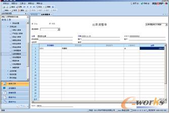

    步骤七:运用同样方法打开“出库调整单”界面(如图8-49所示)、“系统调整单”界面(如图8-50所示)和“计划价调整单”界面(如图8-51所示),参照上述操作步骤,即可进行相应的设置操作。
 “出库调整单”界面
8-49 “出库调整单”界面

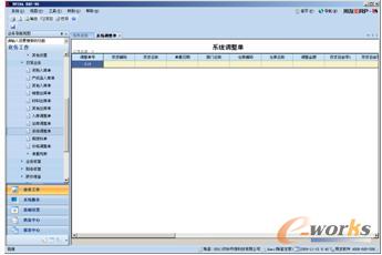

“系统调整单”界面
图8-50 “系统调整单”界面

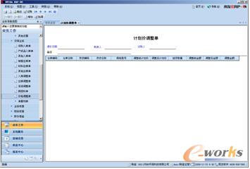

“计划价调整单”界面
8-51 “计划价调整单”界面

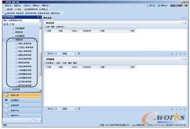

    在“日常业务”界面中单击“单据列表”选项,进入“单据列表”界面,所有的单据都可以在此进行查询,如图8-52所示。
 “单据列表”界面
8-52 “单据列表”界面

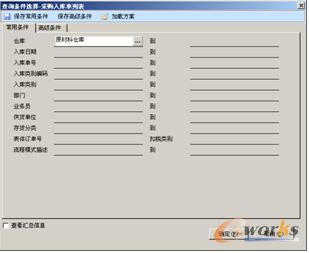

    步骤一:双击“采购入库单列表”选项,打开“查询条件选择-采购入库单列表”对话框,输入相应的查询条件,如图8-53所示。
“查询条件选择-采购入库单列表”对话框
图8-53 “查询条件选择-采购入库单列表”对话框

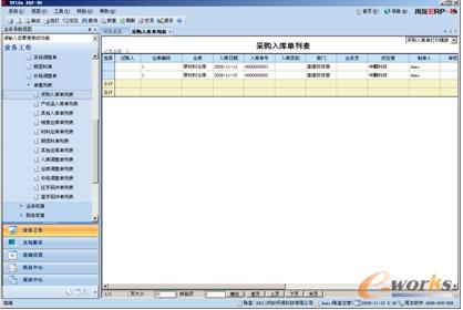

    步骤二:单击“确定”按钮,即可查询到相应的采购入库单,如图8-54所示。
  查询采购入库单列表
图8-54  查询采购入库单列表

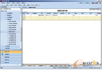

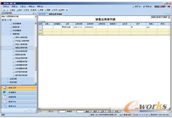

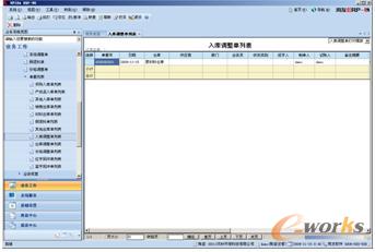

    步骤三:运用同样的方法,可查询出库单列表(如图 8-55 所示)、假退料单列表(如图8-56所示)和调整单列表(如图8-57所示)。
  查询出库单列表
8-55  查询出库单列表
 查询假退料单列表
8-56  查询假退料单列表
  查询调整单列表
