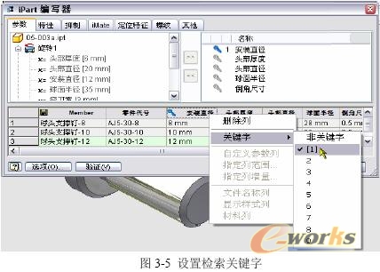

    在“iPart编写器”中,可以选择零件的某个参数作为关键字。如图3-5所示。
    这就是说,有一个支撑钉零件代号,就有一整套其他部分的尺寸组合,这一点与传统设计规则应当完全一致。因此,这个标准件的检索主参数就是这个“零件代号”了。利用这个功能,也可以设置出二级、三级的检索参数,供引用时检索选择。
