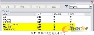

    现以查看清除样式前后的区别:
    · 工程图手柄组合.IDW清理前的内存占用量为393KB,清理后的内存占用量为390KB;

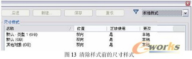

    ·  清理前的本地尺寸样式有6种,参见图12;
    清理后的本地尺寸样式中只保留了正在使用的3种尺寸样式,参见图13。
