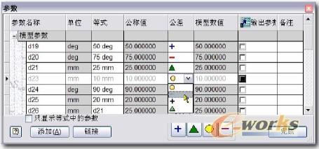

    2.2.2. 另一种设置结果模型大小的方法
    除了上述在草图或特征中的尺寸输入界面中进入公差界面,并设置结果模型创建的实际大小之外,Inventor还有另一种可能:在Fx表中设置,参见图04。
    图04 在Fx表中设置结果模型大小
    这个机制与公差设置界面机制是并列的权限。也就是:谁最后设置,谁就说了算。
    注意:
    虽然Fx表中列出了绝大多数模型参数,所有这些参数都有可能有公差,同时Fx表中也能直接控制这些公差对结果模型大小的作用方式;但是在Fx表中并没有列出公差数据。
