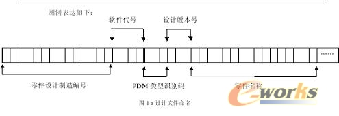

    同时规定:
    ·只可以使用大写字母、数字、减号和下划线。如:A 到 Z,0 到 9,-,_
    ·若需要空格,用下划线代替
    ·不允许在操作系统级别对文件名改名。
    ·不足规定字长的部分用下划线填充。
    ·文件名内的每部分必须用下划线隔开。
    ·零件号(PartNumber)和文件名(PartName)必须一致。

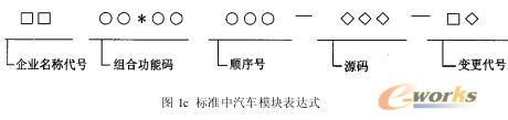

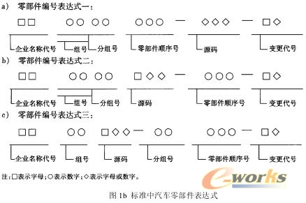

    请看标准 QC-T 265-2004 中的部分要求,如图 1b 和图 1c:
    1)、汽车零部件编号表达式
    完整的汽车零部件编号表达式由企业名称代号、组号、分组号、源码、零部件顺序号和变更代号构成。零部件编号表达式根据其隶属关系可按下列三种方式进行选择。
    2)、汽车组合模块编号表达式
    这是标准的文件命名规范,字段的长度就是资源,非常宝贵的资源。太长了会造成浪费和不便,太短了会不够用。要是企业发展到一定阶段,发现以前制定的编码规范不够用,那就只有哭的份了。每一个字段包含的信息都是从使用的角度出发的,这也是企业信息化或实施 ERP、PDM 的基础数据准备工作。
    对于相关的标准请查看笔者所附相关文档。

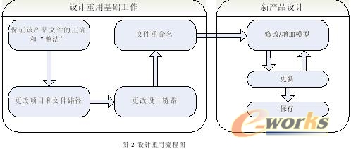

    在设计重用的过程中就必须要进行重新命名,而命名是规范的,那么可能对于某次设计有大量的文件需要重新命名,可能新设计的文件的某些部分相同,其他部分按照一定的规则进行,那么就有批量替换名称的要求。
    当以上的工作完成以后,设计重用的基础已经完成,设计者就可以在此基础上进行新产品的设计。在设计的过程中,我们需要修改模型也有可能会增加特征和模型文件,设计的过程就是不断更新、反复修改的过程。
    用流程图表达以上的说明如下:
    至于在新产品设计过程中的问题,是设计师对 inventor 的使用技巧,不是本次讨论的内容。
