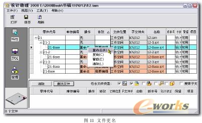

    4.4 文件重命名
    具体操作在 "管理"界面中。这样的更名过程与我们自己直接更名不同。
    它的方法是:
    在设计助理中打开这个文件的最上级文件,例如上级装配或工程图;切换到"管理"浏览器,选定要重命名的零件或装配;在其"操作"单元格中单击鼠标右键,在菜单中选择"重命名";所有相关引用都会醒目显示,参见图 11。
    1) 在其"名称"单元格中单击鼠标右键,在菜单中选择"改变名称",之后再在新弹出的"Open"输入新文件名,参见图 12。
    2) 指定新文件名后,零件代号也将自动更新。如果这样不合适,要在"零件代号"栏目右键菜单中选择"重设",参见图 13。
    3) 在一切都确认之后,单击"保存"按钮。否则所做的修改都不会生效。
    4) 需要说明的是:inventor 不能对顶级的文件进行重命名操作。
