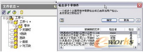

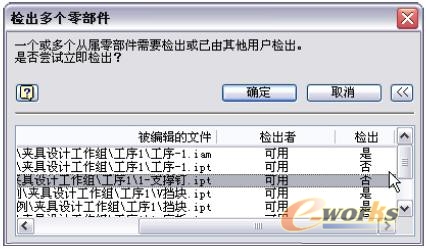

    当检出树的时候,会弹出下面如图10所示的对话框。请注意,此时和用户选择的文件存在链接关系的文件均被列入其中,而且检出状态均为“是”。可以通过鼠标单击来更改状态。所有选“是”的文件都将被检出到本地工作空间中。
    图10 检出树提示对话框
    在这里需要注意的是,如果服务器上一部分文件已经被其他用户检出,在该文件前面就会出现相应的标记。此时如果选择检出树,所有的文件状态依然均为“是”,我们在这里要提醒用户的是,对于不是设计该零件的负责人,请务必将检出状态改为“否”。因为如果这样操作后,该文件就会被强制检出,导致之前检出该文件的用户无法检入他设计的新版本文件。
