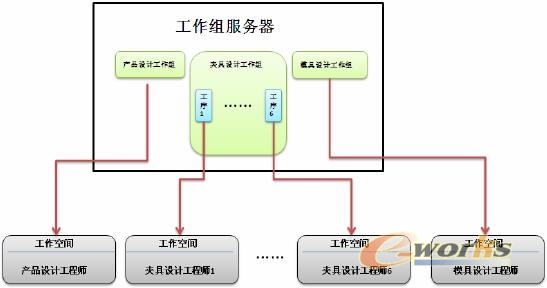

    根据任务的划分我们在服务器端创建如图19所示文件夹结构,其中在夹具设计工作组下建立 6个子文件夹:
    图19 目录结构样例
    在服务器端创建一个半隔离主项目文件“工程实例主项目.ipj”,其项目工作组结构如图20所示。工作组搜索路径分别指向已创建好的文件夹。
    图20 项目工作组结构
    各个工作组工程师在本地工作空间建立各自的半隔离工作空间项目文件,并包含服务器端的半隔离主项目文件“工程实例主项目.ipj ”。这样整个设计工程利用项目建立的结构体系如下:
    图21 设计工程结构体系
