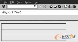

    竖线绘制语法:WRITE POS SY-ULINE。在Report绘制一个方框,需要制定具体的线条位置及长度,具体代码如例7-21所示。
    例7-21  绘制表格。
    REPORT ZREPORT_LIST_1 NO STANDARD PAGE HEADING .
    DO 3 TIMES.
     ULINE AT 1(50).
     WRITE: /1 SY-VLINE,50 sy-vline.
    ULINE AT /1(50).
     ENDDO.
    上例输出一个一列三行的报表,执行效果如图7-25所示。
 图7-25  Report List绘制表格输出

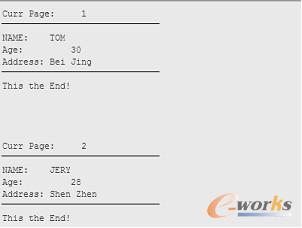

    该语法用于定义动态页脚,要触发该事件,需要在Report语句的LINE-COUNT附加项中为其预留输出行数。页脚事件块中的输出始终出现在页面下方,如例7-22所示。
    例7-22  报表输出事件的应用。
    REPORT ZREPORT_LIST_2 LINE-SIZE 30
    LINE-COUNT 10(5)                     "定义每页行数
    NO STANDARD PAGE HEADING.          "不需要表头
    START-OF-SELECTION.
    WRITE: / 'NAME:',10 'TOM'.
    WRITE: / 'Age:',30.
    WRITE: / 'Address:','Bei Jing'.
    NEW-PAGE NO-HEADING NO-TITLE.               "新页面中不需要标题及表头
    WRITE: / 'NAME:',10 'JERY'.
    WRITE: / 'Age:',28.
    WRITE: / 'Address:','Shen Zhen'.
    SET BLANK LINES ON.
    TOP-OF-PAGE.                                   "定义页眉
    WRITE: / 'Curr Page:',SYST-PAGNO.
    ULINE.
    END-OF-PAGE.                                   "定义页脚
    ULINE.
    WRITE: / 'This the End!'.
    输出界面如图7-26所示。
 图7-26  Report List分页输出界面

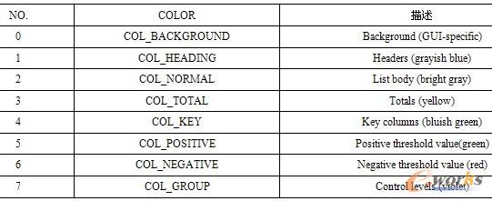

    COLOR的类型及描述如表7-2所示。
表7-2  COLOR类型及描述
 表7-2  COLOR类型及描述
    FORMAT语句中的全部选项都可用做WRITE语句的格式化选项,如下面的两条语句,输出效果一样,具体颜色输出效果请读者朋友在实际开发中实践摸索。
