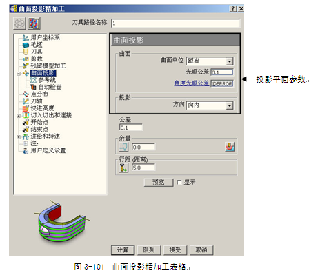

      在PowerMILL综合工具栏中,单击刀具路径策略按钮 ,打开策略选取器,在精加工选项卡中选择曲面投影精加工,单击“接受”按钮打开曲面投影精加工表格,如图3-101所示。

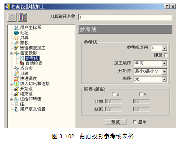

      在曲面投影精加工表格的策略树中,单击参考线树枝,调出参考线选项卡,如图3-102所示。
      如图3-101、3-102所示曲面投影参数,新参数的含义如下。
1 曲面单位:描述行距和加工范围的定义方式。包括参数、正常和距离三个选项。
      ① 参数:行距和加工范围由曲面的内部网格参数来定义。

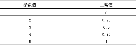

      ② 正常:行距和加工范围由曲面的内部网格参数定义,参数通常在0~1之间。例如,当设置限界U的开始值为1,结束值为5时,参数与正常的区别如表3-1所示。
表3-1 参数与正常的对比
       ③ 距离:行距和加工范围由读者设置的一个常数值来定义。第一条和最后一条刀具路径段处在加工对象的边缘线上。
2 光顺公差:样条曲线沿曲面参考线的公差。如果设置此公差为0,系统自动使用默认公差值。
3 角度光顺公差:样条曲线的曲面法线公差必须匹配曲面参考线的法线。如果设置此公差为0,系统自动使用默认公差。

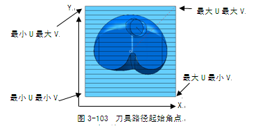

5 开始角:定义刀具路径从曲面的哪个角落开始生成,包括最小U最小V、最小U最大V、最大U最小V和最大U最大V四个选项,如图3-103所示。

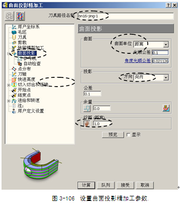

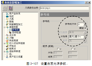

      (2)设置第一组参数:打开曲面投影精加工表格,按图3-106所示设置加工参数。
      在曲面投影精加工表格的策略树中,单击参考线树枝,调出参考线选项卡,按图3-107所示设置参数。

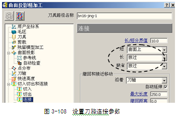

      在曲面投影精加工表格的策略树中,双击切入切出和连接树枝,将它展开,单击连接树枝,调出连接选项卡,按图3-108所示设置参数。

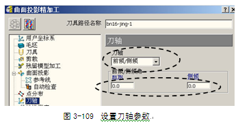

      在曲面投影精加工表格的策略树中,单击刀轴树枝,调出刀轴选项卡,按图3-109所示设置参数。
[技巧]当设置前倾角和侧倾角均为0时,表示刀轴矢量与被加工曲面的外法线一致。
      设置完全部参数后,单击“计算”按钮,系统计算出图3-110所示刀具路径。

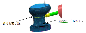

      如图3-110所示刀路,在参考线方向设置为U时,刀具路径将会沿着(且对齐于)参考曲面的纬线方向分布。

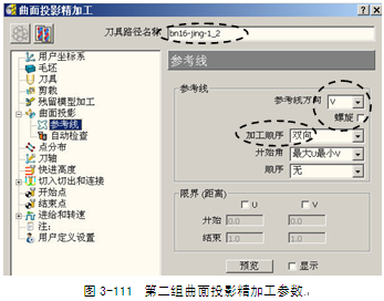

      (3)设置第二组刀路计算参数:单击曲面投影精加工表格中的复制刀具路径按钮 ,系统复制出一条新的刀具路径来。在曲面投影精加工表格的策略树中,单击参考线树枝,按图3-111所示设置参数。
      在绘图区中选中如图3-105所示曲面。

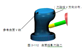

      单击曲面投影精加工表格的“计算”按钮,系统计算出图3-112所示刀路,可见,刀路按参考曲面V线方向分布。

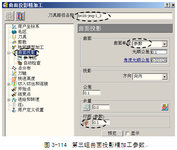

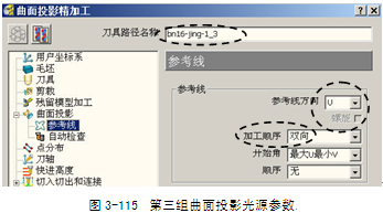

      (6)设置第三组刀路计算参数:再次单击曲面投影精加工表格中的复制刀具路径按钮  ,系统复制出一条新的刀具路径来,按图3-114所示设置参数。
      在曲面投影精加工表格的策略树中,单击参考线树枝,按图3-115所示设置参数。
      设置完参数后,单击“计算”按钮,系统计算出图3-116所示刀路。
      如图3-116所示刀路,当设置曲面单位为“参数”、参考线方向为U,行距为0.1时,表示在相邻的两条U线之间,分布10条刀具路径段。很明显,如果参考曲面的U线分布间距均的话,就可以获得较理想的刀路行距。换句话说,在计算曲面投影精加工刀路前,就要求制作出U、V线分布均匀的参考曲面。

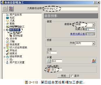

      (9)设置第四组刀路计算参数:再次单击曲面投影精加工表格中的复制刀具路径按钮  ,系统复制出一条新的刀具路径来,按图3-118所示设置参数。

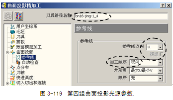

      在曲面投影精加工表格的策略树中,单击参考线树枝,按图3-119所示设置参数。
      设置完参数后,单击“计算”按钮,系统计算出图3-120所示刀路。
      由图3-120所示刀路可见,在加工范围内,行距是很均匀的。这就说明参考曲面的形状和位置会影响曲面投影精加工策略计算的结果。

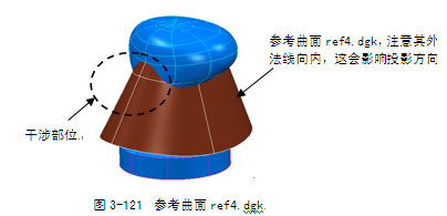

      (10)删除参考曲面ref3.dgk,输入新的参考曲面ref4.dgk:参照(4)小步的操作方法,删除曲面ref3.dgk,输入E:\ PM MA 2012\3-6 surface projection01\ref4.dgk文件,如图3-121所示。
      (11)在绘图区选中图3-121所示的参考曲面。

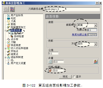

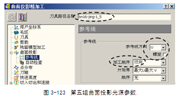

      (12)设置第五组刀路计算参数:再次单击曲面投影精加工表格中的复制刀具路径按钮 ,系统复制出一条新的刀具路径来,按图3-122所示设置参数。
      在曲面投影精加工表格的策略树中,单击参考线树枝,按图3-123所示设置参数。
      设置完参数后,单击“计算”按钮,系统计算出图3-124所示刀路。

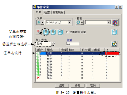

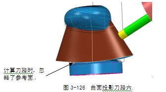

      由图3-124所示刀路可见,系统将参考曲面也当做加工对象了,因此计算出了不正确的刀具路径。下面调整参数,让系统忽略加工参考曲面。
      单击曲面投影精加工表格中的编辑参数按钮  ,激活表格参数。在绘图区选中图3-121所示的参考曲面ref4.dgk。
      在曲面投影精加工表格的策略树中,单击曲面投影树枝,调出曲面投影选项卡。单击余量栏内的部件余量按钮  ,打开部件余量对话框,按图3-125所示设置参数。
      设置完参数后,单击“应用”、“取消”按钮,关闭部件余量对话框。
      单击曲面投影精加工表格中的“计算”按钮,系统计算出图3-126所示刀具路径。

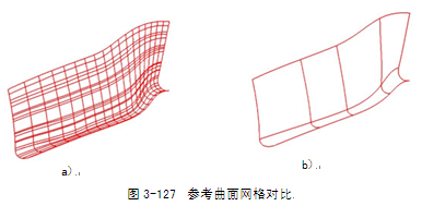

      1 参考曲面形状尽量简单。如图3-127所示两张参考曲面,(a)图中的曲面较复杂,内部网格线密而无致,(b)图中的曲面则较简单,内部网格线也简单而有致。相比起来,(b)图中曲面更适合于用作参考曲面。

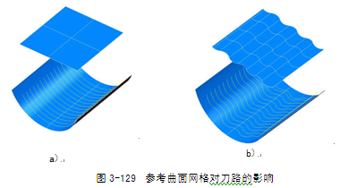

      3 曲面的内部网格线的形态会显著影响刀具路径的形状。如图3-129所示,(a)图中的参考曲面的内部网格线均匀、笔直,计算出来的曲面投影精加工刀路就比较整齐、行距一致。(b)图中的参考曲面的内部网格线呈波浪状分布,导致计算出来的刀路也就呈波浪状分布,显然,这种情况是应该避免的。

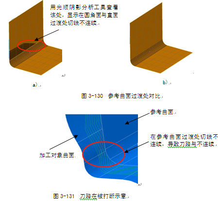

      4 参考曲面如果是由多个曲面片组成的,则各曲面片连接过渡处应尽量光顺,避免曲面的切线不连续。如图3-130所示,图a中的曲面在圆角过渡处切线不连续,这会导致刀具路径在该处被打断然后重新连接,如图3-131所示。图b中的曲面在过渡处保持切线连续,就不会产生刀路被打断的情况。

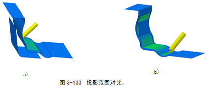

      6 参考曲面可以处于加工对象曲面及模型的内部或外部,甚至两者交叉都是被允许的,但参考曲面必须位于投影范围内。如图3-133所示,图a中的参考曲面投影范围超出了限界,所以计算出来的刀路加工范围不足,图b中的参考曲面投影范围合理,因此能计算出加工范围足够的刀路。
      请读者注意,这里所指的投影范围不是指作为投影光源使用的参考曲面的面积大小,它的含义如图3-134所示。

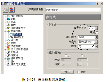

      在曲面投影精加工表格的策略树中,单击参考线树枝,调出参考线选项卡,按图3-139所示设置曲面光源参数。

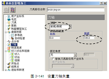

      在曲面投影精加工表格的策略树中,单击刀轴树枝,调出刀轴选项卡,按图3-141所示设置刀轴矢量控制方法。
      设置完参数后,单击“计算”按钮,系统计算出图3-142所示的刀路。
