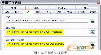

    不勾选此选项,则应用程序选项指定的“设计数据(样式等)”位置下(参见图4)的所有样式将打包到结果文件中。但是,设计工程师在创建模型和工程图中新建的样式将作为模型的一部分被保存在模型文件中,所以应当勾选此选项,避免将样式文件打包到结果文件中,增加结果文件的内存占用量。
