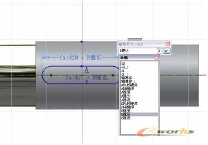

    5. 接着我们再来设计轴上的键槽。因为键槽的尺寸和键的尺寸是相对应的,所以我们希望在设计键槽的时候直接引用键fx参数表中的相关参数。打开轴的零件,激活fx参数表,链接前面已经设计好的键,在链接参数对话框中,选中所有的用户参数,如图1.4所示。这样在轴这个零件中,就引用了键零件中的相关参数,实现了两个零件之间的关联。
    图 1.4 链接键的用户参数
    6. 利用拉伸,在轴上创建键槽特征,其关联尺寸都引用参数表中的相关参数,如图1.5。
    图1.5 轴上键槽的创建
