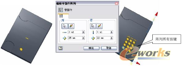

    3. 利用装配约束在装配环境中将按键“安装”在外壳上,并调整按键的位置、形状、大小等,达到最佳效果。在装配环境下,通过阵列功能阵列出其它的按键,如图3.2所示。保存。
    图 3.2 “安装”所有按键
    注意:按键在电话机上是倾斜安装的,因此需要先在外壳上做出一个用于安装的倾斜工作面同时根据这个倾斜的面做出阵列时需要的纵横两条工作轴。
