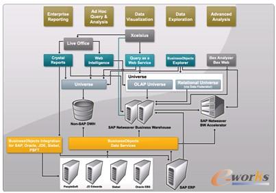

    2.BO与BW及其他系统集成
    图19-23给出了BO与BW及其他系统的集成,该图比图19-22所示的集成关系更细化了。
    我们可以看到BOE中的Universe分为三类:
    ·OLAP Universe(通过Integration Kit连接BW的Universe)。
    ·Relational Universe(通过Data Federator连接BW的Universe)。
    ·Universe(连接Non-SAP DWH,即非BW的Universe)。
    我们还可以清楚地看到BO报表工具与下层对象的连接关系:
    ·Web Intelligence可以直接连接Universe。
    ·Crystal Reports 可以直接连接BW或Universe,还可以通过集成工具直接连接ERP系统。
    ·Xcelsius可以通过Live Office连接Crystal Reports,可以通过Query as a Web Service连接Universe,还可以直接连接BW。
 图19-23  BO和BW及其他系统的集成
