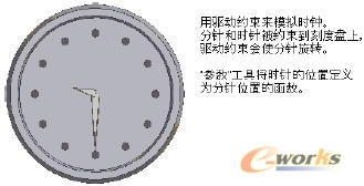

    约束零部件后,可以通过修改约束值来生成机械运动的动画。“驱动约束”工具通过在一定范围的约束值内的步进来重置零件。例如,通过驱动一个从 0 到 360度的角度约束,就可以旋转一个零部件。“驱动约束”工具只能限制一个约束。可以使用“参数”工具创建两个约束间的代数关系来驱动其他约束。

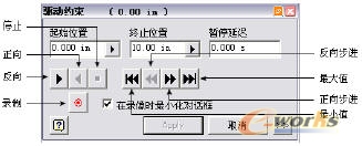

    使用关联菜单上的“驱动约束”工具,通过按步骤顺序驱动约束来模拟机械运动。在浏览器中的约束上单击鼠标右键,然后在“驱动约束”对话框中输入信息来定义驱动约束及控制运动。

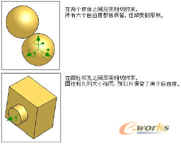

    约束可能会限制零件的运动。根据几何图元的不同,自由度被删除或受到限制。例如,如果在两个球体间应用相切约束,则六个自由度将全部保留,但是不能仅朝一个方向平移其中任何一个球体。
